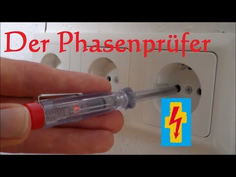

              Zitat von Robby Beitrag anzeigen
              Ich frage mich auch immer wie unsere "Hobbyhandwerker" hier ihre Anlage messen????
              Damit:
              Mithilfe dieser Bedienungsanleitung:
              Frank
              Soziologen sind nützlich, aber keiner will sie. Bei Informatikern und Administratoren ist es umgekehrt.
                Ach soooo, und ich halte mich bei meinen Baustellen immer an so etwas auf
                https://www.elektropraktiker.de/ep-2...cd667f46a21063
                ...dann bestelll ich mir morgen auch mal nen "Lügenstift" und schmeiss meinen Gossen-Metrawatt Tester weg. Der war mir eh immer zu sperrig um den Hals
