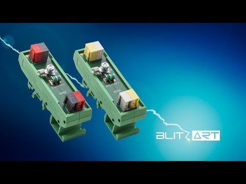

    Der Überspannungsschutz für KNX-TP und Hilfsspannung in der neuen Version mit zwei Klemmen
    Hier erstmal die Fakten zum Produkt, kurz und bündig:
    Einsatzbereich: Das Modul ist sowohl für KNX-TP als auch für KNX Hilfsspannung geeignet
    Kategorie: Blitzschutzpotentialausgleich für Informationstechnische Anlagen Kategorie C2 nach IEC 61643-21 (entspricht Typ 3)
    NEU: Jetzt mit ZWEI Anschlüssen mit Busklemmen, damit der Bus über das Modul geführt werden kann.
    NEU: 2 Paar Busklemmen für KNX-TP und Hilfsspannung werden mitgeliefert
    NEU: Zertifiziert nach IEC 61643-21 C2 mit einem Strom von 1 kA
    Schutzstrecken: Vier bidirektionale Schutzstrecken in drei Schutzelementen
    Aufbau: 3 kaskadierte Schutzelemente (zwei in der ersten Kaskade und eines in der zweiten)
    Schutzvermögen: 1.000 Ampere für 8/20 us
    Min. Reaktion Modul: 40 ps (wenn der Bus über das Modul geführt wird), damit wird die Stoßwelle gelöscht, bevor sie das Modul verläßt
    Max. Reaktion Modul: 200 ps (wenn der Bus am Modul vorbei geführt wird, also nur an einer der Anschlussklemmen)
    Herausragender Schutzpegel: Vergleichsweise geringe 220 V zwischen rt / sw, das ist ein Fünftel anderer Produkte mit nur einen Gasspannungsableiter
    Minimale Kapazität: 1 nF zwischen rt / sw
    Zertifiziert: C2 nach IEC 61643-21 mit 1 kA durch DAAks akkreditiertes Prüflabor (Phoenix Hochstromlabor, Blomberg)
    PE-Anschluss: Vormontiert, für 2,5 mm² (Anschlussleitung und Quetschzange wird bei der Installation benötigt)
    Garantie: 5 Jahre Herstellergarantie inkl. Vorabaustausch

    Hier das Video zur Aktion (mit vielen Erklärungen zum Blitz- und Überspannungsschutz):

    BlitzART Überspannungsableiter für KNX Bussysteme mit Schutzpegel 220 / 370 V bei 1 kA nach Norm IEC 61643-21
    Moderne Elektronik ist am Meisten durch Überspannung gefährdet. Gerade die Vernetzung vieler Systeme miteinander führt bei Überspannungsereignissen zu unübersehbaren Wegen der Schadensausbreitung und komplexen Fehlerbildern.
    Übliche Schutzelemente die nur aus Gasspannungsableitern bestehen, reagieren nach ca. 75 ns. In dieser Zeit kann die ansteigende Stoßwelle sich bereits um 15 Meter im Bus ausbreiten und Schaden anrichten. Um dies einzugrenzen, wurde dieses Modul als Kaskade ausgelegt. Die PN-Übergänge der beiden ultraschnellen Schutzbauteile reagieren, sobald diese von der Stoßwelle erreicht werden, binnen einer Picosekunde (0,000000000001 s), das ist mehr als 10.000 fach schneller als der Gasspannungsableiter zünden kann. Durch das schnelle Reaktionsvermögen wird die Stoßwelle abgeleitet, bevor diese die Baugruppe verlassen kann. 75 ns später zündet der Gasspannungsableiter und übernimmt die Hauptlast, bis die Entladung vorüber ist.
    Durch dieses extrem schnelle Reaktionsvermögen einerseits und die Kombination drei Elemente mit verschiedenen Eigenschaften wird ein sensationell niedriger Schutzpegel von 220 V / 370 V bei einem Ableitvermögen von 1 kA erreicht. Damit werden Isolierungen und die Elektronik der nachfolgenden Geräte bestmöglich geschützt.
    Übersicht:
    • Extrem kurze Reaktionszeit für besten Schutz der KNX Installation bei nahen und fernen Blitzeinschlägen
    • Ultraschneller Blitzschutzpotentialausgleiches zum Schutz von KNX-Busteilnehmer und Isolation der Busleitungen
    • Neuheit: Vier Überspannungsstrecken für optimalen Schutz
    • Neuheit: Kaskadierung von drei Bauelementen für eine Kombination der jeweiligen Eigenschaften
    • Neuheit: Zertifiziertes Schutzvermögen mit 1.000 Ampere für 8/20 us - getestet 10 mal hintereinander mit 2 kV
    • Neuheit: Extrem schnelle Reaktion: Der PN-Übergang der Transientendioden reagieren in 1 ps (= 1 Billionstel Sekunde)
    • Dadurch reagiert das Modul bereits nach ca. 40 ps bei Durchlauf der Stoßwelle durch das Modul
    • Bei Vorbeilaufen der Stoßwelle am Modul (nur eine Klemme angeschlossen) reagiert das Modul bereits in ca. 200 ps
    • Übliche Gasspannungsableiter reagieren erst nach etwa 75 ns, das ist gut 10.000 fach langsamer
    • Zertifiziert nach Norm IEC 61643-21-2001 + A1:2009 Prüfung C2 für "Schnelle Anstiegsflanke"
    • Inkl. Kit für Schutzleiteranschluss mit 2,5 mm² (Quetschzange und Leiter wird benötigt)
    • Durch Kaskadierung und das schnelle Ansprechen liegt der Schutzpegel bei geringen 220 V / 370 V
    • Vermutlichder KNX Überspannungsableiter mit dem geringsten Schutzpegel, der weltweit erhältlich ist

              Wo setze ich den Schutz in der UV ein?
              Hallo, also zunächst,
              • das steht oben im Text unter "Anwendungsbereiche" als Empfehlung
              • Dann erkläre ich das im Video kurz vor Ende anhand der Zeichnungen im Datenblatt
              • Dann steht es im Datenblatt inkl. Zeichnungen
              • Und es wird zweimal erläutert in der Artikelbeschreibung. Einmal erneut unter "Anwendungsbereiche" und dann nochmal unter "Fragen und Antworten" im Abschnitt "Installationsempfehlungen für den besten Schutz".
              Jetzt meine Frage: Bist Du noch nicht zum lesen gekommen oder sind die Erklärungen unvollständig / schwer verständlich.
              Falls letzteres, dann gib bitte Bescheid, dann erkläre ich das auch gerne nochmal in mehr Details.
              Grundsätzlich gilt für solche Module: Mehr hilft auch mehr, weil die dann - je nach Situation - zusammen arbeiten. Günstig ist eine Verteilung über den ganzen Bus, also nach Möglichkeit in jedem Stockwerk eines. Man kann den Fuß für die Hutschiene auch rausnehmen (deswegen liefern wir die Module nicht zusammengeklipst) und hat dann ein kompaktes Modul, das auch in einer kleinen UV Platz hat. Gerne auch in der Garage am Ende der Leitung, weil dort der Taster auch geschützt sein mag.
              Wer sparen will, kommt bestimmt mit 5 Modulen aus. Wer ganz sicher gehen will, der verteilt eben zehn über sein Haus. Das hängt vom Umfang des Busses ab und von der Höhe der Wahrscheinlichkeit ab, die der Schutz ermöglichen soll. Weil es gibt eben kleine, mittlere und monströse Einschläge.
              lg

                  Ja..Video hat ich noch nicht gesehn ;-)
                  Gutes Video mit interessanten Hintergrund Infos.
                  Bedeutet aber auch das es clever ist wenn ich nach der SV und einem Blitzart Modul noch ein wenig Leitungslänge "extra" verlege bis ich in das erste Bus Gerät gehe?
                        Nein, das ist nicht nötig.
                        Videos sollen ja kurz sein, darum habe ich nicht alles bis in den kleinsten Aspekt erklärt.
                        Ich nehme an, dass Du darauf anspielst, dass ich im Video erklärt habe, dass bei den herkömmlichen Überspannungsschutzmodulen die nur mit den vergleichsweise langsamen Gasableitern ausgestattet sind, die Stoßfront der Überspannung 15 m - über das Schutzelement hinaus - die Busteilnehmer erreicht.
                        Tatsächlich bricht die Stoßfront dann nicht ab, sondern läuft weiter - durch den ganzen Bus und wird am Ende womöglich auch noch reflektiert. Da es so kurze Vorgänge sind, wird es auch durch Länge erläutert. Der Physiker kennt z.B. das "Lichtfuß", das ist eine Zeitspanne von einer Nanosekunde (wenn auch etwas scherzhaft, aber passt zum Lichtjahr, das ja eigentlich auch eine Entfernungsangabe ist).
                        Durch den Kurzschluss, den ein Schutzelement auslöst wird die Stoßfront nicht vom Leiter komplett gelöscht, sondern erst ab diesem Zeitpunkt umgeleitet. Das was daran "vorbei" ist, läuft auch weiter - hier durch den ganzen Bus. Das ist so wie bei einer Taschenlampe. Wenn man die in den Himmel richtet, dann wird der Strahl beim abschalten auch nicht gelöscht, sondern läuft unendlich weiter, also ein Lichtstrahl mit einer gewissen Länge, die der Einschaltdauer und der Lichtgeschwindigkeit proportonal ist. Wir sehen ja heute auch das Licht von Sternen, die schon seit Milliarden Jahren nicht mehr existieren. Das Licht war halt nur noch unterwegs.
                        Auch nach unserem neues Modul, wenn es binnen 40 bis 200 ns schaltet, wird noch ein kleiner Impuls das Modul verlassen, allerdings eben extrem kurz und auch sehr niedrig in der Spannung, da unser Modul schon bei sehr viel geringerer Überspannung anspricht, als nur ein Gasspannungsableiter.
                        Da also immer eine Stoßfront bis zum Schaltzeitpunkt (und auch abgeschwächt danach) durch den ganzen Bus rauscht, bringen längere Leitungen nichts.
                        Eine gewisse Länge (mehr als 2 m) muss man nur zur Potantialausgleichschiene einhalten, damit der hoffentlich montierte Typ 2 Ableiter genug Energie zum Schalten hat.
                        Alles klar?
