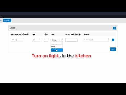

    weiß jemand ob es möglich ist, mittels SIRI Sprachsteuerung über den Wiser for KNX zu kommunizieren?
    Über Alexa funktioniert es soweit.

    Ich weiß nicht, wie intensiv du dich schon mit dem W4K auseinandergesetzt hast, aber letztendlich ist der W4K nur eine "umgelabelte" LOGIC-Machine vom gleichnamigen Hersteller. Ich habe schon die ein oder andere App von LM getestet und meist mit positivem Ergebnis. In deren Forum wird selbstverständlich auch über SIRI diskutiert und erste Ansätze dort über OpenHAB (weil dann ohne Programmierkenntnisse) gemacht. Vielleicht schaust du dort auch mal rein.
    Im übrigen ist die Alexa-Erweiterung auch nur etwas von dort ;-)
    Kein Plan, ob ich hier den Link posten darf aber ich mach es einfach mal
    https://forum.logicmachine.net/showt...highlight=siri
    Hoffe es hilft dir weiter
    Ralf
      ich habe das bereits erfolgreich getestet. Die Originale Firmware auf den W4K zu bekommen ist wie oben beschrieben im Logicmachine Forum zu erfragen. Dort bekommst du weitere Infos.
      Es gibt dann die Logic Machine App und die unterstützt SIRI. Hier ein link zum Tutorial:
