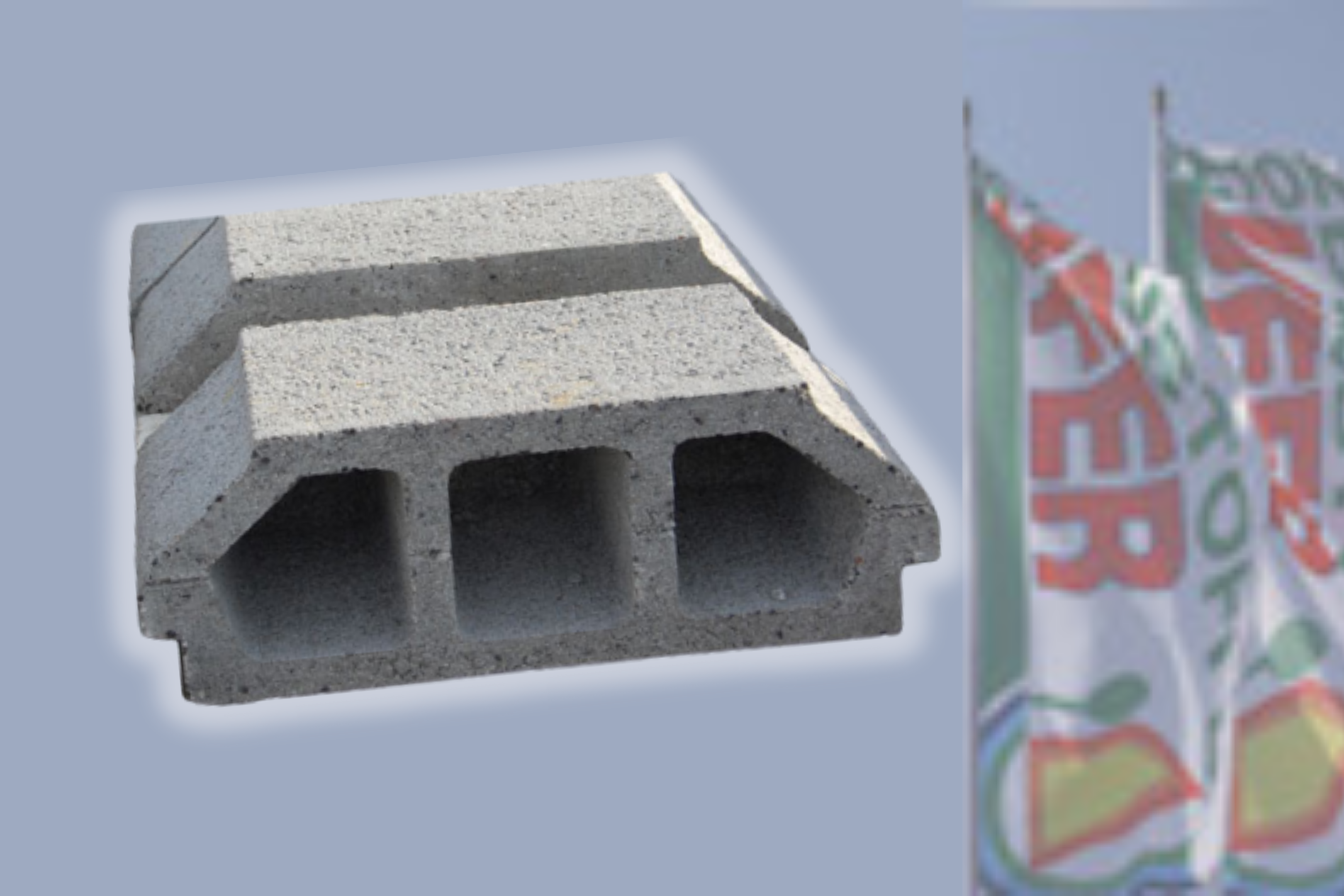

    Wir haben einen Altbau von 1962 und sind bei der Planung der Sanierung mit unserem Architekten. Jetzt haben wir gesehen, dass es sich bei der Decke um eine sogenannte Kaiserdecke handelt. Also Betonträger und darin sind dann Betonhohlsteine eingesetzt. https://www.betonsteine-bautzen.de/b...hlkoerperdecke
    Auf dem Plan ist die höhe von Boden EG zu Boden OG mit 2,75m angegeben. Aus dem Plan ist nicht die genaue Dicke der Decke ersichtlich. Aber wenn wir annehmen, dass die Decke ungefähr 25cm ist, bleiben eine Raumlichte höhe von 2,50m für das EG. Wir wollen noch bei der Sanierung auf Fußbodenheizung umstellen und der Architekt meinte, dass wir mit einer Normalen FBH ungefähr mit 15cm aufbau FFB rechnen müssen. Dann wären wir bei 2,35m. Ich weiß es gibt Trocken FBH bei der man ein paar cm sparen kann. Aber diese sind natürlich auch teurer.
    Jetzt dachte ich, ich kann die Decke abhängen und darin Einbauspots verbauen. Dann haben wir am Schluss noch eine Lichte-Raumhöhe von 2,25cm was eventuell etwas tief ist.
    Jetzt meine Frage. Kann man die Decke auch nur so 3cm abhängen und die Spots (die meist so zwischen 6-10cm einbautiefe haben) in die Hohlsteindecke setzen? Also kann ich Löcher in die Hohlsteine bohren und dort dann die Spots einbringen?
    Oder würde es sinn machen die Decke nicht abzuhängen und die Kable vom OG Fußboden, durch die Hohlsteine nach unten ins EG zu legen und dadrüber die LEDs anschließen?
    Ich würde gerne 24V Spots verbauen und wenn man die Decke nicht abhängen kann/will, hab ich auch kein Problem alles zentral in einem UV pro Stockwerk zu verkabeln.

            Da würde ich einen Statiker fragen, ob es eine gute Idee ist, die Einhängesteine zu durchlöchern. Durch einen der Gitterträger möchte ich jedenfalls nicht bohren, das stelle ich mir schon rein aufwandstechnisch nicht so lustig vor. Kommt aber halt auch auf die geplante Menge der Spots an.
              Auch bei uns gibt es übrigens eine Mindestraumhöhe von 2,50 m, die ggf. in Altbauten geringfügig unterschritten werden darf. Aber ihr habt ja eh einen Architekten, der muss eure Baurichtlinen kennen.
                Wir haben auch einen Altbau (1961), mit selber Decke und kernsanieren diesen. Ich bin kein Statiker, jedoch wird die Decke von den Betonstürzen aufgespannt, die auf keinen Fall beschädigt werden sollten. Von den Leichtbetonsteinen würde ich jetzt keine statische Wirkung erwarten, dazu sind diese viel zu brüchig und labil. Dass das ein oder andere Element gebrochen ist, ist keine Seltenheit. In bestimmten Bereichen (WC Ablauf) sind diese auch schon von der Erbauern durchlöchert worden. Jedoch würde ich dennoch keine zusätzliche Löcher rein machen. Darüber befindet sich auch noch eine Lage Stampfbeton mit ggf. weitere Bewehrung.

                D.h. wenn die Decke mit 20cm Dicke angenommen wird: 2.75m - 20cm Decke - 10cm Bodenaufbau - 4cm = 1,40m. Das ist eine super Raumhöhe, wo ihr sogar noch etwas Spiel habt.
                Eine weitere Option wäre in den Wohnräumen (falls diese im EG sind) den Boden komplett raus zu stemmen, da das Haus vermutlich keine durchgehende Bodenplatte haben wird. (dick sind diese Stampfbetonböden sowieso nicht) und den Boden 10cm tiefer neu betonieren, dann habt ihr mehr Spielraum. Den Estrich macht ihr ja auch schon raus (also ist es von der Schuttlogistik egal, nur reinbetonieren ist eben aufwendig)
