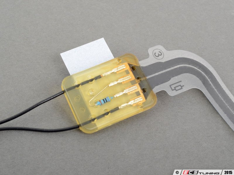

        Hab mir jetzt auch aus Spass den Audi Sensor (8P4963553B) geholt und an eine Tasterschnittstelle angeschlossen. Allerdings wird der Kanal schon beim Anschließen geschaltet - ohne eine aktive Belegung/Aktivierung der Sensor-Fläche.
        Was mache ich falsch? Bin dankbar für alle Hinweise!

                  Da es sich bei solchen Sensoren um ein Sicherheitsrelevantes Bauteil handelt (beim Beifahrer wird darüber der Airbag ausgeschaltet) ist oft zur selbstdiagnose ein paralleler und oder serieller Widerstand eingebaut So weiss das Steuergerät ob der Sensor noch funktioniert:
                  Ohm = 0 --> Sitz belegt oder Sensor kurzschluss--> Airbag ein
                  100k = Sitz unbelegt, Sensor angeschlossen (funktioniert)
                  > 100k = Sensor nicht angeschlossen
                  Warscheinlich kommt deine Tasterschnitstelle damit nicht klar
                  Gruess Markus

                    Hier auf dem Bild siehst Du auch den Widerstand: https://c1552172.ssl.cf0.rackcdn.com/661087_x800.jpg
                    Evtl. kannst Du diesen entfernen.
                      mmarkus, @do13: Danke für die Hinweise! Es ist tatsächlich genau das beschriebene Bauteil mit einem Widerstand. Ich werde diesen mal entfernen und anschließend berichten!
                        Erledigt: Ich habe den Widerstand aus dem Silikonmantel geschnitten und schon funktionierts! Die wunderbare Welt der Elektronik, in der man einen Teil des Ganzen erst kaputt machen muss, damit das Ganze überhaupt funktioniert!
