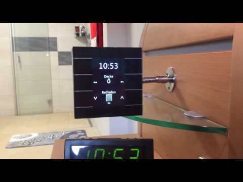

    Hier mal mein Prototyp für einen Glastaster II von MDT am Bett. Da ich gerade noch einen kleinen Schwanenhals im Keller rumfliegen hatte hab ich mir mal auf die schnelle was gebastelt, um den Taster von der Wand weg mehr Richtung Nachttischschrank zu bekommen. Momentan ist der Taster noch auf einer Holzplatte montiert, diese wird jedoch nächste Woche durch eine schöne aus PVC ersetzt. Es ist noch nicht 100% so wie ich es gern hätte, jedoch ist der Weg schon der richtige!

    Wie ist das beim drücken?
    Wackelt der Taster?

      Hallo Dennis,
      der Taster hängt bombenfest. Wobei das sicherlich von dem Schwanenhals her kommt. Das Is schon was professionelles aus der Bühnentechnik. Hab dir zur Veranschaulichung auch ein kurzes Video erstellt.

        Danke für das Video.
        Das ist wirklich sehr fest.
        Hast du eine Bezeichnung für den Schwanenhals?
        Ich glaube das ist das erste Bild mit einem schwarzen Glastaster 2.

          Den Schwanenhals bekommst du zB hier.
          Den hab ich, hält bombenfest. Und das grüne KNX Kabel passt genau durch das loch in der Mitte!
          Bin sehr zufrieden damit!

            kannst du du was zu deinen Funktionsebenen sagen die du verwendest hast und zu dem Gehäuse am Schwanenhals in welchem der Taster sitzt.
                Als Ebenen hab ich bis dato 2 Stück, auf Seite 1 den Raum mit Licht/Rollo und auf Seite 2 Zentral aus, Alarm scharf/unscharf und die "Fummelszene"
                Das Gehäuse ist Marke Eigenbau. Hier hab ich ein Stück Holz zurecht geschnitten, in die Rückseite eine passende Gewindemuffe eingeklebt und die Vorderseite soweit mit der Fräße bearbeitet, bis der Schalter perfekt drin sitzt. Dies wird demnächst, sobald ich mal ein gescheites 3D Modell hinbekomme, durch ein Gehäuse aus dem 3D Drucker ersetzt.

                1) Redundant ist immer gut Im Ernst: Leider können die Taster noch nicht Wecken, sodass ich um den großen Wecker noch nicht ganz dran vorbei komme. Ausserdem bin ich ohne Brille fast blind, sodass die großen Ziffern nachts auch problemlos zu lesen sind
                2) Ist vorhanden, momentan allerdings nocoh recht wirkungslos, da der RGB Strip rund ums Bett noch auf den LED Controller wartet Wenn das fertig ist, schick ich dir mal ein Video
