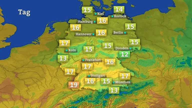

    ich habe meine Wetter Übersicht aus dem "example2.knxd" Template übernommen. Dort werden auch die Tagesschau Wetterkarten für z.B. Tag, Nacht, Vorhersage, Wind, Europa aufgerufen. Seit einiger Zeit scheint das nicht mehr zu tun. Kein Weltuntergang, war ja aber ganz nett ...
    Die links im "weatherJustImage.html" Widget gehen ins Leere.
    http://wetter.tagesschau.de/import/w...vs-tt_webL.jpg
    --> "Ein Fehler ist aufgetreten - Die Seite wurde nicht gefunden (404)"
    Haben sich die links geändert? Gibt's den Service nicht mehr? Die aktuellen Karten gibt's auf der Tagesschau Webseite ja noch ...
    Weiß da jemand Bescheid?
    Danke & Gruß,
    Urmel
    Die Karten gibt es zwar noch, aber unter täglich wechselnden Links. Beispiel:
    https://images.tagesschau.de/image/9da838e0-1114-4140-983e-8bb786b55512/AAABiiN4SPU/AAABibBxvls/16x9-768/deutschland-hoechstwerte-100.
    Eine Systematik, mit der man den sich ändernden Teil der Links (siehe Markierung) erzeugen könnte, ist bisher nicht erkennbar. Doku dazu habe ich bisher nicht gefunden.

      Die Karten hatte ich auch gefunden, aber genau wie Du eben, keinen dauerhaften Link.
      Dann bleiben die Karten halt leer ...

        im develop branch ist jetzt eine überarbeitete Version der Wetter-widgets und der Wetter-App. Dankenswerterweise habe ich von der technischen Leitung der Tagesschau einen Hinweis zum neuen API bekommen.

            Wer nicht auf den develop branch umsteigen will, findet einen Patch für smartVISU v3.3.1 auf smartvisu-newstuff. Der Patch repariert die Wetterkarten und die TV-Spielfilm App. Zudem werden alle RSS-feeds auf https:// umgestellt. Die Ordner im Verzeichnis "patch_weather_tvspielfilm" müssen ins Hauptverzeichnis von smartVISU kopiert werden und überschreiben dabei die vorhandenen Dateien.

            Ich habe die Verwendung für nicht-kommerzielle Zwecke genehmigt bekommen. Deshalb möchte ich die Info nicht von mir aus weiter streuen. Mit ein bisschen reverse engineering lässt sich das IMHO aber gut nachvollziehen.

              Top! Danke. Habe es gerade probiert und funktioniert bei mir wieder.
