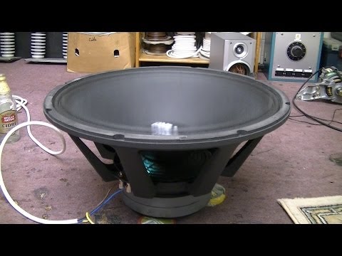

                          Man kann nur hoffen, nicht das hier:
                          https://www.youtube.com/watch?v=ulcRY8Y62B0

                            Och, manche Lautsprecher sind hart im nehmen (ab 3:25)...
