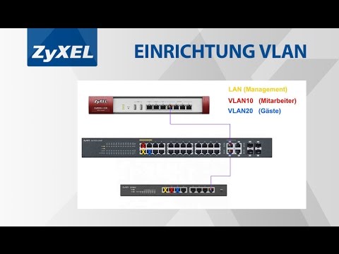

                  Hmm, hier mal ein Link zu einem Einführungsvideo zur Vlan-Konfiguration. Einiges wird mir da schon klarer.
                  Das hiesse also, wenn ich z.B. an Port 2 einen Wlan-AP hänge, der kein Vlan kann, dann können alle über diesen AP verbundenen Endgeräte nur zum gleichen Vlan gehören. Ich könnte also hinsichtlich der Rechte nicht zwischen meinem Arbeits-PC und dem Ipad (die beide über diesen AP zugreifen) unterscheiden.
                  Hätte ich hingegen einen managebaren Wlan-AP, könnte ich durch unterschiedliche SSIDs auch hier wieder unterscheiden, korrekt?

                    Zitat von derBert Beitrag anzeigen
                    Jetzt soll der PC auf alles zugreifen können, das Ipad auch, der Besucher nur bei Bedarf entweder ins Internet oder auf das NAS kommen. Aber dann geht es schon los: Die IP-Cam soll Ihrerseits nur auf das NAS-Laufwerk schreiben können. Aber wenn der HS in seiner Visu das Kamerabild darstellen soll, muss er doch im Zweifel auch auf die Cam zugreifen können (also gleiches Vlan), oder? Grübel... Kann jemand mal darauf aufbauend ein Beispiel aufzeigen, wie man mit Vlans soetwas behandelt?
                    Wie bereits oben geschrieben:
                    2 Komponenten die in verschiedenen VLANs sind können erst einmal nicht miteinander kommunizieren. Also gar nicht.
                    Du brauchst eine Komponente im Netzwerk, die zwischen deinen verschiedenen VLANs den Datenverkehr abhängig von voreingestellten Policies regelt. Das was du möchtest macht für gewöhnlich eine Firewall/Portfilter
                    Wo siehst du denn dein Sicherheitsproblem?
                    Ein Netzwerk mit VLANs zu segmentieren ist keine einfache Aufgabe...
