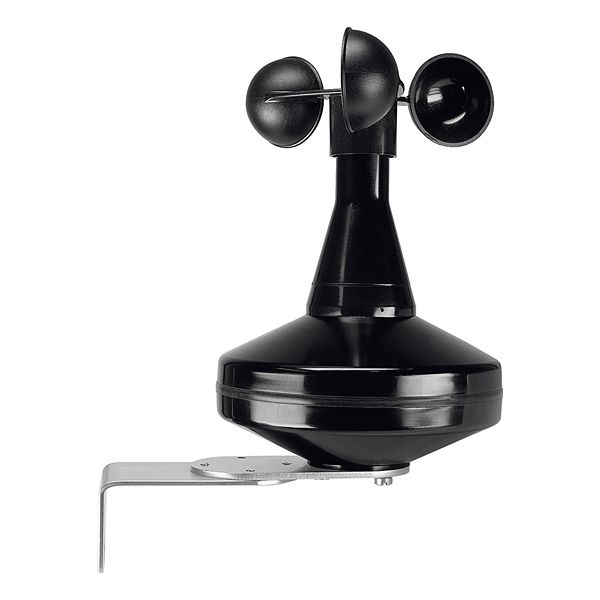

Ersatz für Merten Kombisensor 663692 Wetterstation mit LiYCY 6x0,25
    KNX/EIB Ersatz für Merten Kombisensor 663692 Wetterstation mit LiYCY 6x0,25
    Sind ja noch unzählige dieser Sensoren zusammen mit der REG-Wetterstation 682991 (und gab es noch 'nen Vorgänger für Anschluss des Kombisensors? 🤔 die 682929 hat die K1 bis 4) im Einsatz und verrecken ja in Zukunft irgendwann und der momentan noch angebotene Ersatz https://www.se.com/de/de/product/MTN...ensor-schwarz/ ist irgendwann auch nicht mehr verfügbar.
    Dann hat man das verlegte LiYCY 6x0,25 und ich frage mich, ob und wie man da sorgenfrei Ersatz über das Kabel anschließen kann, entweder mit oder ohne REG-Zentrale.
    Üblicherweise braucht man ja 4 Adern wenn man Regensensor mit Heizung hat.
    Bei GIRA wünscht man sich ein 0,6 bis 0,8 mm (Busleitung z. B. J-Y(St)Y 2 x 2 x 0,8) für zw. Sensor und REG-Zentrale.
    Busch-Jäger spricht auch von 2x2x0,8 für ihre beiden Geräte.
    Ich weiß, ich hatte mit denen eine Diskussion und die geben nicht frei ohne buskabel der richtigen Spezifikation
    Hatte zum test 2 wo lang eine jung 2225 statt mit einen knx Kabel, mit den selben 6x,0.25 geschirmt verkabelt und lief auch ohne probleme
