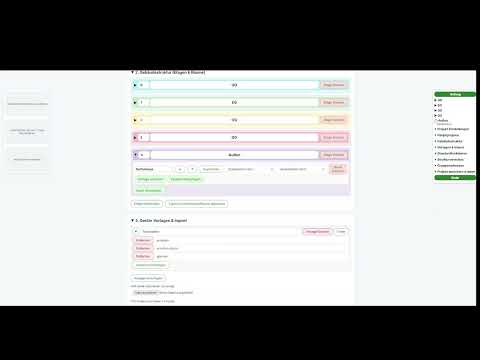

      So das angekündigte Update ist fertig und dank zahlreicher Ideen und Vorschläge sind richtig coole Features
      hinzugekommen.
      Unter anderem kann man jetzt ein ETS Projekt einlesen und bekommt die Gebäudestruktur und die Räume erzeugt , ob das zuverlässig
      funkioniert werden die tests zeigen aber schaut schonmal gar nicht so schlecht aus.
      Vorraussetzungen ist natürlich das sie in der ETS angelegt wurden. Zusätzlich werden alle Geräte mit eingelesen und als Vorlagen in gaxa.io angelegt .
      Räume können jezte einfach in andere Geschosse dupliziert oder auch verschoben werden .
      Das Navigationsmenü wurde erweitert um noch schneller springen zu können.
      Zusätzlich gab es noch ein paar Bugfixes
      Nachdem es einige neue optionen gibt habe ich ein Video ( sorry bin müde aber erfüllt seinen zweck ) erstellt in dem ich euch gaxa.io kurz demonstirere es wurde länger
      als gedacht ( sorry dafür ) noch dazu viel mir auf das ich das ein oder andere vergessen habe aber das findet ihr schon raus :-)
      Bitte beachten das gaxa.io noch beta ist , also wenn Fehler auffallen gerne bei mir melden .
      Viel spass beim testen...
