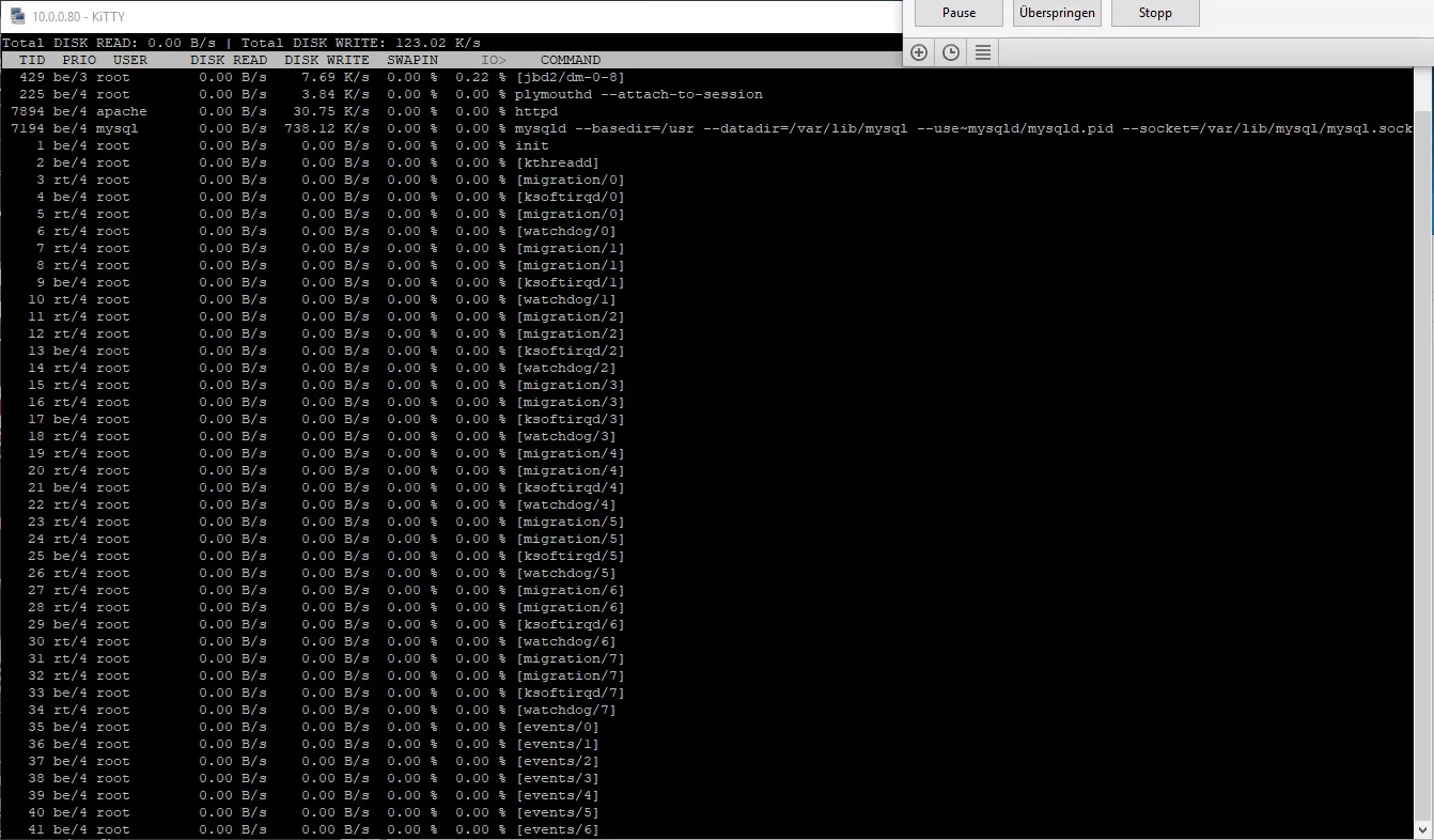

    mit F2 am besten CPU average einblenden als Text
    Dann auch im F2 Menü unter Displayoptions "Detailed CPU time" aktivieren
    Dann sollte man iowait (ich glaube der zweite Wert von "Avg" in der oberen Anzeige)
    Besser noch:
    iotop installieren
    yum install iotop
    vermutlich ist dazu das EPEL Repo notwendig.
    Danach kannst du die I/O Last auf die einzelnen Prozesse sehen:
      #17
      Hier mal das Logging nach einem Reboot bei Wechsel von normaler Ansicht auf Live-Ansicht.
      Erst in der 27. Sekunde wird überhaupt die mysql DB angesprochen...
      Ich habe die die Sekunde aus dem Capture mal in ein Bild verwandelt um es besser analysieren zu können. Aber an den I/Os liegt es wohl eher nicht, es sei denn 0,00% wäre schlecht?!

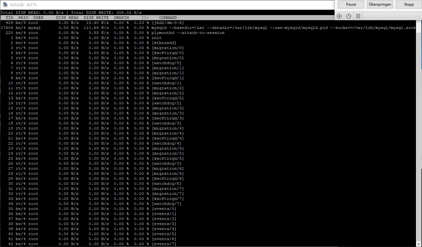

        Hier nochmal das Logging nach mysqlcheck
        ...and I thought my jokes were bad!
          #19
          Tja, wenn keiner mehr einen Rat hat oder eine Lösung weiß, danke an Glotzkowski. Mit dem DB check kann ich leben und vernünftig arbeiten.
