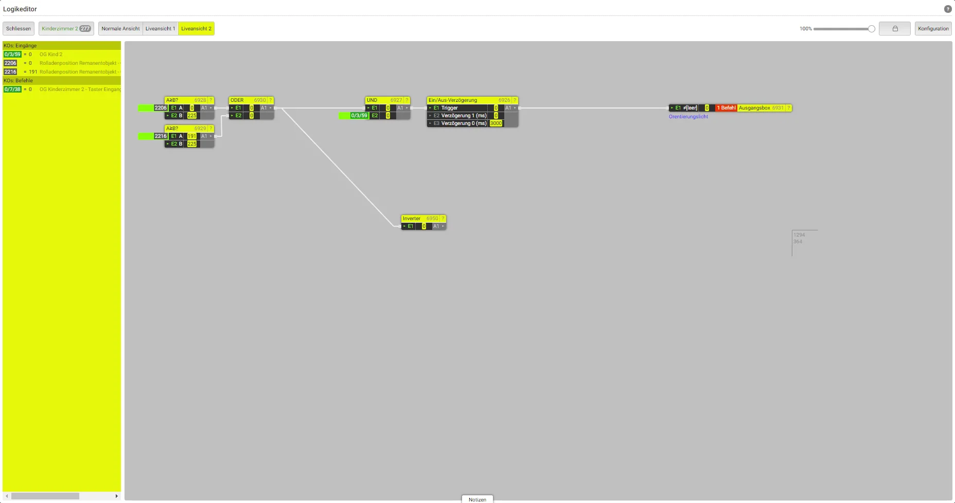

    ich habe folgendes Phänomen:
    Edomi Version 1.61 läuft dediziert auf einem Supermicro A1-SAM2750F Board mit 32GB RAM und 60GB HDD.
    Wenn ich folgende Bausteine in der Logik ergänze, das Projekt aktiviere und die Liveansicht ausführe benötigt diese ca. 30 sec bis ich die aktuellen Werte sehe und Edomi ist in dieser Zeit nicht bedienbar (Visu).
    Zumal die Aktivierung der Live-Ansicht nach Einfügen und Aktivieren, ca. 30 sec in Anspruch nimmt.
    Lösche ich den Ausgangsbaustein, läuft wieder alles innerhalb 1 sec ab.
    Hast du eine Ahnung woran dieses Freeze liegen kann?
    Grüße Andre

    Leider kann ich Deine Bilder nicht sehen?!
    EDOMI - Intelligente Steuerung und Visualisierung KNX-basierter Elektro-Installationen (http://www.edomi.de)
      gaert Pic's neu angehangen
      ...and I thought my jokes were bad!
        Naja, Inverter und Ausgangsbox sind eher nicht dafür vorantwortlich Mit anderen Worten: Ich habe keinen Schimmer...

            Läuft das Umschalten auf die Live-Ansicht wieder schnell, wenn Du alle Datenbanken mit folgendem Befehl reparierst?
            Bei einem Check wird zwar nie angezeigt, dass die Datenbanken oder Tabellen inkonsistent sind aber nach dem Ausführen dieser Aktion läuft es wieder schnell.
            Ich tippe aktuell darauf, dass es was mit Caching zu tun hat, da bei der Aktion alle Datensätze betrachtet werden und es nach einem Neustart wieder langsam ist.
            Wie lange es ohne Neustart dauert habe ich noch nicht herausgefunden.
            mysqlcheck -r -e --all-databases
              Ich fress nen Besen.... Glotzkowski du hast recht.
              Nach dem Ausführen des mysql Checks läuft wieder alles wie am ersten Tag.
              Es scheint aber,dass ich den Befehl nun nach jeden Neustart (ob auch ohne Änderungen nötig muss ich noch testen) wieder ausführen muss.
