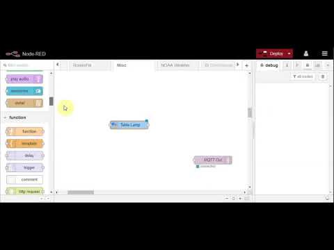

          Eine weitere Alternative wäre Node-Red. Hier scheint es eine funktionsfähige Node zu geben, welche man per MQTT an Edomi anbinden könnte. Für MQTT sind keine Programmierkenntnisse notwendig. Man muss allerdings einige Komponenten installieren und konfigurieren. Genau für solche Herausforderungen gibt es ja Foren wie dieses hier zur Unterstützung.
          Hier mal ein YT Video dazu:
