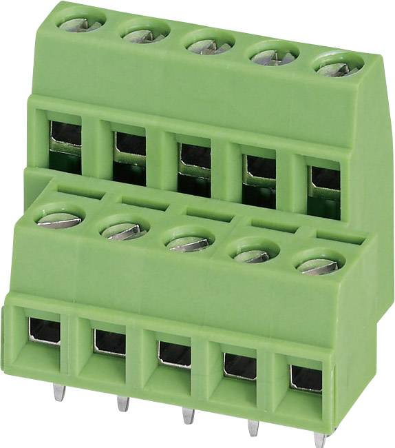

      Finde die Idee super, vielleicht kann man noch mit Doppelstockklemmen etwas Platz sparen und die FTE halbieren, dann müsste man mit dem Busankoppler aber sicher was anderes bauen...
      https://asset.conrad.com/media10/isa...0&align=center
