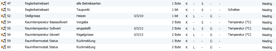

    Ich habe nun mittlerweile mit smarthome.py und smartVISU alles schön visualiert! - Das einzige was ich noch am Verzweifeln bin ist die Heizungsanbindung, bzw. der Raumthermostat welcher -egal was ich einstelle- immer 0.0 F anzeigt.
    In der ETS ist der RTH folgendermassen konfiguiriert:
    Und im smarthome.py so:

    mal so als Idee ....
    1.
    knx_listen = 0/3/12 oder init sollte wohl aufgrund des fehlenden Flag nicht beantwortet werden.
    2.
    0/3/11 gibts ich in der ETS nirgends in Deinem Screen. Dort sollte dann auch das richtige Flag gesetzt sein.
    3.
    Ist die Visu bei Dir noch auf English gestellt?
    (Config-Seite --> I/O Connection --> unten "Text")
      Vielen Dank für den Hinweis, das Konzept der Flags kannte ich noch gar nicht.
      Habs nun entsprechend modifiziert und damit sehe ich nun auch endlich die Temperatur!
      Nun steht da aber immer noch "°F" anstatt "°C" (Die Grad-Zahl scheint korrekt in °C zu sein). Wie kann man das noch auf °C umstellen?
      Habe allerdings immer noch das Problem, dass das setzten der Temperatur noch nicht klappt, es verstellt die Temperatur nicht, wenn ich auf das + oder - drücke.

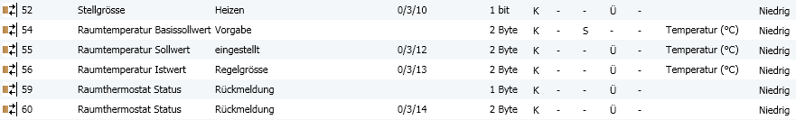

      Momentan habe ich die Einstellungen wie folgt angepasst:
      Sensor:
      smarthome.py:

      Welche GA im Sensor (RTH) brauche alles und wo müssen welche GA im smarthome.py definiert werden, damit in der Visu das device.rtr korrekt funktioniert?

        EDIT: zum anderen ..... Schick das set über den Basissollwert und lese dabei die Solltemperatur.
          Auch hier, fettes DANKE, genau das wars!
          Ich hab zusätzlich unter [[[set]]] noch den init-Wert gesetzt:
          knx_init = 0/3/23
          (0/3/13 ist neu der Sollwert)
          So wird der SET-Wert auch von 0.0 auf den aktuell eingestellten Sollwert gesetzt. - Das fehlt in der smartVISU Kurzanleitung noch.
