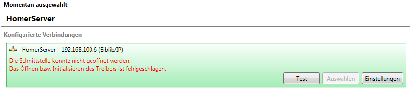

    Ich betreibe die ETS seit 2 Jahren in einer VM und es ging alles bestens, doch jetzt kommt diese Meldung:
    Ich habe auch schon im Forum gesucht und bin hierauf gestoßen:
    Schnittstelle nicht geöffnet
    das hat aber mein Problem nicht gelöst.
    Wie im Screenshot zusehen greife ich über den Homeserver mit Gira-USB-Schnittstelle auf den Bus zu.
    Es ging bis vor kurzem alles gut, evtl. hat ja jemand eine Idee?

      Habe ich auch schon probiert, aber brachte die selbe Fehlermeldung!
      Gruß Ralf
        Andere Schnittstelle (USB) gleiches Problem bei mir.
        Neu gestartet andere Schnittstelle (IP-Router, iETS, USB) Update auf 4.1.6 nichts hatte Erfolg. Und auf einmal ging es wieder.

          Ich weiß hier nicht weiter, auf 2 verschiedenen Macs mit VirtualBox ist immer das selbe Problem, als wenn VB was geändert hat!

                    Ist nicht gesetzt aber ich seh ja schon in den optionen dass ets mit dem Treiber zickt
                      Der Rechner mit der ETS ist aber schon im selben IP-Bereich?

                        Hey, alles ist "normal" es geht weder iETS noch USB. Läuft in ner VM und lief a halbes jahr ohne Probleme, nein lief Wunderbar.

                            Mein problem iETS hat sich sozusagen auch von selbst gelöst. Bin von Paralells auf VMWare Fusion umgestiegen (wegen lizenzen) und nun gehts wieder :-)
                              Das Problem hatte ich auch. Parallels legt die VMs mit einem Shared Network Adapter als Standard an.
                              Das ist toll und sicher, führt aber dazu, dass sich die VM in einem anderen Private Network Segment befindet. Man kann via IP darauf zugreifen, aber Special Ports und Broadcasts gehen nicht über IP Netze hinweg.
                              In den VM Network Settings auf Bridged Adapter wechseln löst das Problem und die IP Schnittstelle wird sauber vom ETS erkannt.
