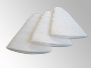

    die Preise für die Luftfilter bei KWL-Anlagen kosten ja ein unverschämtes Vermögen... hat jemand schonmal sich die Filter selbst zugeschnitten?
    Bei Sandstrahlen, Lackieranlagen, Heiztechnik, Pumpen, Schläuche, Manometer, Spanngurte kann man G3, G4 (und auch F...) Filtermatten als Rollenmaterial kaufen - zumindest für die Luftansaugsäule dürfte das eine alternative sein....

        Naja - fehlende Erfahrungswerte.
        So eine Rolle kostet ja auch locker 120 Euro (und mehr) - die will ich nicht in den Sand setzen nur weil ich vermute das es passen könnte.
        Für die Luftansaugung dürfte das einfach sein: Schablone, 2-lagig Ausschneiden und von der Frau per Nähmaschine rundum zusammennähen:

                    mal kurz ein zwischenbericht: ich habe mir bei Feinstaubfiltermatten mittlerweile eine 100m Rolle F5 (v300-S weiß) für 119 Euro gekauft.
                    Die ersten Filter für die KWL-Ansaugsäule sind schnell geschnitten & genäht gewesen (einfach Originalen Filter als Vorlage genommen).
                    Meine Frau hat ein paar mal geflucht - bis Sie eine dickere Nadel genommen hat - danach hats gut geklappt.
                    Aus den 100 Metern (50 cm Breit) kriege ich ca. 200 Filter geschnitten (400 Stück -> 200 fertige Filter) - damit komme ich ein paar Jahre über die Runden!
                    Ich denke damit werde ich es mir auch "leisten" können den Außenfilter alle 3 Monate zu tauschen (in der Anleitung steht was von alle 6 Monaten).

                        Die Vorlage habe ich aus Karton einfach entsprechend eines Originalfilters erstellt.
                        Ich habe extra links und rechts etwas breiter geschnitten - dann kann man großzügiger Nähen. Es macht nichts wenn der Filter da etwas breiter ist (enger würde aber stören)

                        Und hier der Filter (ein selbst-gemachter!). Oben sieht man den Gummi der den Filter in Position hält...
                        Ich hoffe die Bilder helfen :-)
                        Ach ja: eine Leistungsminderung hab ich nicht Feststellen können...
