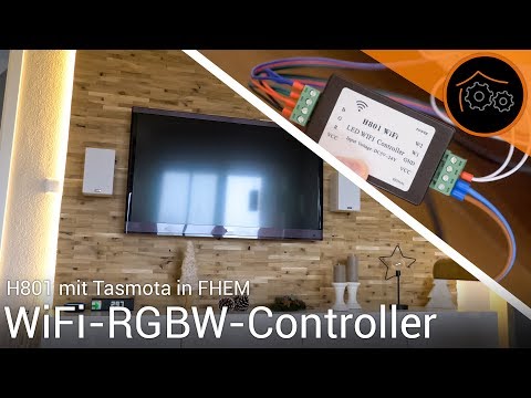

            Ich glaube du musst noch eine Brücke Löten, um die H801 in den Flashmode zu bringen und dann mit nem FTDI Adapter über die entsprechenden Header-Pins programmieren. Ich habe das mal mit Tasmota nach dieser Anleitung gemacht:

              ok, dank' Dir. Du hast Tasmota drauf, aber noch kein WLED probiert?
              Es scheint so, dass manche H801 mit aufgelöteten Pins für TX/RX kommen und auch für den Jumper, andere wohl nicht, da muss man dann selber ran.
              Frage ist, ob man ein OTA-Update auch nur machen kann, wenn man den Jumper steckt. Aber die ist auch nicht kriegsentscheidend.

                Ja, auf nem H801 bislang nur Tasmota.
                Auf nem Shelly RGBW2 hatte ich mal WLED geflasht, allerdings mit mäßigem Erfolg.
                Grundsätzlich war das Flashen erfolgreich und WLED ist gestartet.
                Im Webinterface kam dann allerdings immer eine Meldung, das ein Filesystem nicht gemountet werden konnte.
                OTA Update hat dann auch nicht funktioniert. Bin dann wieder auf Tasmota zurück und hab's nicht weiter verfolgt.

                      Ja, ich habe 2 H801 mit einer selbstgebauten 0.13.0-b6 Version laufen (5 Kanal PWM). Off-the-shelf Firmware gibts nicht. OTA funktioniert danach nicht mehr, AFAIK gibt es keine Kombination aus PWM/OTA fuer die relativ mager bestueckten H801 (haben nur 1MB Flash).
                      Und ja, um einen H801 zu flashen bietet es sich an, 2 kleine Header-Leisten einzuloeten - das macht es handlicher.
                      Und nein, OTA geht ohne Jumper - sofern es denn ueberhaupt geht.
