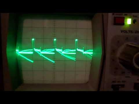

                    Du hast nicht zufällig Zugriff auf ein Oszilloskop?
                    Gruß Bernhard
                      Ja. Ich habe mal auf die Schnelle direkt an der Lampe gemessen mit 30% Helligkeit. PWM mit dem alten Hameg einzufangen war jetzt nicht so einfach 😂

                        Sehr schön!
                        Jetzt müsstest Du mal beobachten ob im Moment des Flackerns das PWM Signal jittert (also das Tastverhältnis schwankt). Dazu benötigst Du allerdings einen stabilen Trigger. Ggf. musst Du dort etwas mit den Einstellungen variieren. Manuell, DC, Flanke und Level.
                        Falls das PWM Signal jittert ist der Treiber Schuld, falls nein ist womöglich doch irgendwie Elektronik in dem Panel. Denn LEDs nur mit Vorwiderständen haben in der Regel kein Eigenleben.

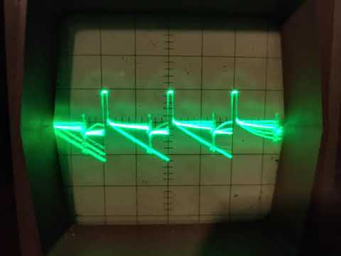

                          Noch ein Hinweis zur Signalform.
                          Wenn Du parallel zum Panel noch einen Widerstand aus der Bastelkiste schaltest (so ca. 2,2kOhm-10kOhm), wird durch die ohmsche Belastung des Signal auch bei abgeschaltetem Treiber auf Null Volt zurückgehen und dadurch Rechteckförmig(er).
                          Dann heisst es nur noch verifizieren, das ein Flackern auch mit dem zusätzlichem Belastungswiderstand auftritt, gut triggern, Zeitbasis aufdrehen und an dem Punkt genau beobachten.

                            Erstmal vielen Dank für die detaillierte Hilfestellung. Diesmal habe ich mehrere Messungen durchgeführt. Dabei habe ich festgestellt, dass dieses Flimmern nur beim gleichzeitigen Betrieb der Consta-Spots auftritt. Die Panels allein am Dimmer machen keine Probleme. Auf dem Video sieht man eine "Spannungsspitze" fahren. Diese verursacht das beschriebene Flackern. Die Spots in Verbindung mit den eingesetzten Dimmern verschmutzten förmlich meine 24V. Aber warum machen sie das?
                            Als Zwischenlösung habe ich derzeit ein separates Netzteil nur für die Panels im Einsatz.

                              Es gibt eigentlich nur zwei Möglichkeiten.
                              a) Das Netzteil wird durch die Spots beeinflusst und dadurch überträgt sich das Flackern auf den anderen Lichtkreis.
                              b) Es sind doch gemeinsam genutzte Leitungsstränge vorhanden und durch die -wenn auch kleinen- Spannungsabfälle an den immer vorhandenen ohmschen Widerständen kommt es zu dieser Verkopplung. Das ist eigentlich der Klassiker.
                              Unterscheiden lassen sich die beiden Fälle -neben einer Überprüfung der Leitungen inkl. Minusleitung- durch eine Messung der Spannung direkt am Netzteil in dem kritischen Zustand.
