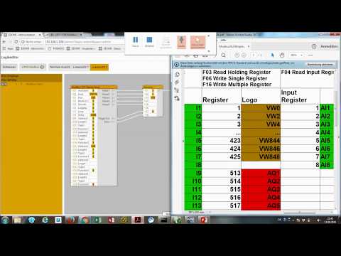

        Danke für den Baustein, habe es gerade geschafft eine Siemens Logo 0BA8.FS4 damit an Edomi anzubinden.
        Bei Interesse kann ich eine Anleitung dazu machen.
        MfG Rudi
          Hier die Videoanleitung dazu: (meine Erste ) powell
          MfG Rudi
