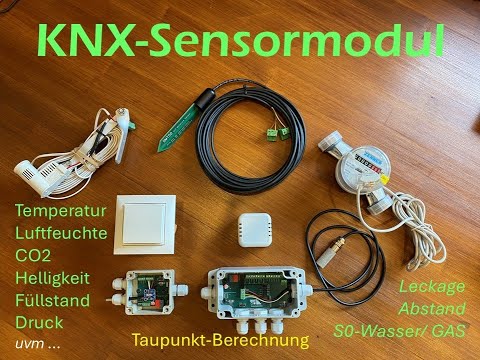

    Nach einer gefühlten Ewigkeit habe ich es jetzt endlich geschafft, das Sensormodul auf die Version 4 zu bringen. Die Zahl 4 sagt schon aus, wie alt die Idee hinter der HW schon ist. Ich glaube vor 8 Jahren wurde Version 1, damals noch von Hand bestückt, zum Leben erweckt. Alle damals aufgebauten Module müssten auch heute noch in Betrieb sein, zumindest habe ich nichts anderes gehört.
    Alle Informationen und die Historie zu den Versionen 1-3 findet man im DIY Bereich: LINK
    Der größte Unterschied in der Version 4, ist der verwendete Mikrocontroller. In der Vergangenheit wurde auf den Atmel SAMD21 gesetzt. Jetzt werkelt im Sensormodul ein performanter RP2040. Die Entwicklung im OpenKNX Bereich schreitet weiter voran und man merkt, dass der Atmel SAMD21 hier an seine Grenzen stößt.
    Dazu gibt es jetzt zusätzlich eine einfache HW Taster-Schnittstelle für 4 Taster oder Fensterkontakt, direkt auf der PCB.
    Einen Wermutstropfen gibt es aber: der 1-Wire Teil ist von der Basis-Platine verschwunden. D.h. 1-Wire wird es in Zukunft nur geben, wenn es dazu eine kleine Erweiterungsplatine gibt. Diese ist aber gerade nicht in Planung.
    Mit dem RP2040 hat man jetzt die Basis, auch in Zukunft die neuste OpenKNX-Firmware verwenden zu können: Link
    Bezugsquelle: https://www.smart-mf.de/index.php/shop/
    Das Modul passt weiterhin perfekt in den Sensoreinsatz von Berker: LINK

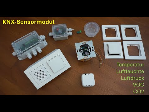

    Auch an der Zwischenplatine hat sich nicht viel geändert. Jetzt kann der SCD4x CO2 Sensor ohne Hardware-Modifikation betrieben werden.
    Die Sensorauswahl bietet so gut wie alles was man braucht (BME280, SHT3x, BME680, SCD4x). Damit steht zur Verfügung:
    • Temperatur
    • Luftfeuchte
    • Luftdruck
    • VOC
    • CO2
    • Buzzer​
    • Helligkeit (keine Standard-Position auf der Zwischenplatine vorhanden -> man muss selber schauen, wo man den Sensor verbaut.
