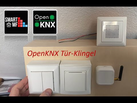

    Ich habe mal schnell ein Video dazu aufgenommen. Ich weiß nicht wie die Lautstärke im Video rüberkommt, aber für mein Empfinden ist es laut genug.
    Nur der erste Klingelton hat die Lautstärke (25 von 30) alle anderen sind absichtlich nicht so laut (13 von 30). Man kann die Lautstärke frei zwischen 0 und 30 einstellen und das für jeden einzelnen Ton.

                          Hallo Masifi
                          aufgebaut, programmiert, funktioniert, mega klasse.
                          Auf jeden Fall lauter als das Modul von HugoMueller.
                          Das was ich bis jetzt getestet habe, funktioniert einwandfrei (Tag/Nacht/Lautstärke überschreiben/unterschiedliche Lautstärken/Wiederholungen/Wiedergabe begrenzen/Sperre).
