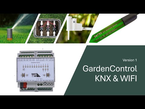

    Technische Daten:
    • 12CH für Bewässerungsventile (24VAC)
    • 2CH für externe Relais (Pumpenansteuerung, Absperventil, ...)
    • 4x ADC Inputs 0-12V (Bodenfeuchte Sensoren (SMT50, ...), Wasserdrucksensoren, ...)
    • 3x Digital-Inputs (S0-Schnittstelle, Binärkontakt, Impulszähler, ...)
    • 2x 4-20mA Inputs, keine zusätzliches Netzteil notwendig, die Sensoren werden über den GardenControl direkt versorgt (Füllstandssensor, ...)
    Weitere Infos:
    Mein erstes Video, habt bitte noch Mitleid mit mir :-)
