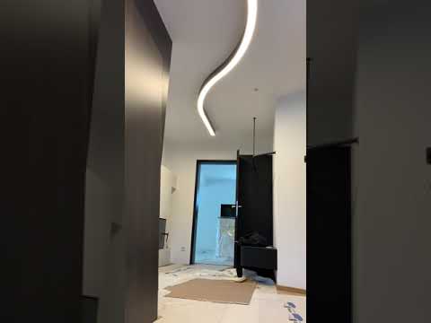

              Hier ein Video - einmal angetippt EIN und dann wieder AUS (Andimmzeit 3s, beim Ausschalten 6 s)

                              hier nochmal das verhalten: alle lampen haben am gw 3 oder 6 sekunden eingestellt zum an-oder abdimmen. egal ob manuell am taster oder über die pm ausgelöst:
                              beim einschalten passiert erst 3 bzw 6 sekunden gar nichts und dann schaltet sie sofort auf ca 20% und dimmt dann ab dort schön hoch bis 100%.
                              beim ausschalten dimmen sie schön von 100% runter auf ca. 20%, bleiben dann dort wieder ein paar sekunden stehen und gehen dann direkt aus.
                              dasselbe verhalten auch wenn ich die evgs oder gruppen direkt in der dca an oder aus stelle, also auch ohne dass irgendeine gruppenadresse betätigt wird. bei post 3 hatte ich erst 2 evgs am laufen und suchte den fehler auch noch dort, mittlerweile aber wie geschrieben viele unterschiedliche kombinationen und lampenhersteller
