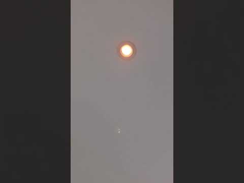

    Segula:
    Das Leuchtmittel fängt etwas jenseits der 10% an zu glimmen. Und lässt sich nahezu Stufenlos über den kompletten Bereich dimmen.
    Besonders fällt auf, dass sich der Segula Spot sehr weit runter dimmen lässt. Man erreicht im unteren Bereich tatsächlich nur noch ein ganz leichtes Glimmen.
    Das schafft von den anderen beiden Leuchtmitteln so keines.
    Mir persönlich ist die gedimmte Farbe zu rot (siehe Bilder). Selbst im ungedimmten Zustand strahlt sie einen starken rot-Ton ab. Aber das ist tatsächlich Geschmacksache - das Leuchtmittel ist ja schließlich auch mit einem sehr warmen Farbton im unteren Bereich angegeben.
    Video:

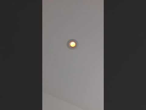

    Philips:
    Persönlich bin ich vom Preis/Leistungsverhältnis her absoluter Fan der Philips Leuchtmittel. Es lässt sich nicht ganz so weit runter dimmen wie das Segula und hat im unteren Bereich leider ein paar Stufen (siehe Video). Aber üblicherweise stellt man ja eine Helligkeit ein und dimmt nicht die ganze Zeit auf und ab. Daher dürfte das nicht stark auffallen.
    Im unteren Bereich kann man leider ein leichtes Flackern erkennen.
    Von der Lichtfarbe bei 100% gefällt mir das Leuchtmittel auch am besten, aber das ist wieder mal Geschmacksache.
    Video:

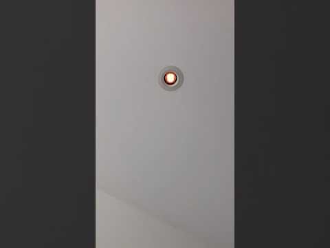

    LEDON:
    Springt bei mir bei wenigen Prozent an, allerdings bereits dann relativ hell. Es lässt sich also bei weitem nicht so weit runter dimmen wie das Philips oder gar das Segula.
    Das Dimmen geht für mein Empfinden komplett flackerfrei.
    Die Lichtfarbe ist für meinen Geschmack OK. Ähnlich wie bei Philips. Hier stört mich persönlich, dass es nicht weit genug runter zu dimmen ist.
    Video:

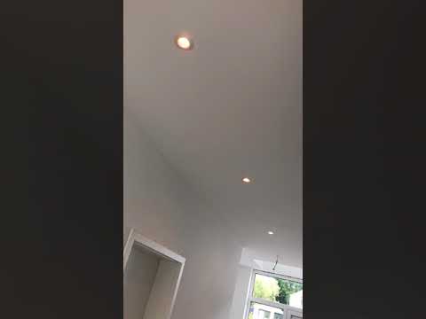

    Übersicht der Leuchmittel:
    Bilder der drei Leuchmittel im ungedimmten und gedimmten Zustand (vorne Segula, mitte Ledon, hinten Philips):
    Bilder der drei Leuchmittel im ungedimmten und gedimmten Zustand (vorne Philips, mitte Ledon, hinten Segula):
    Video vom Dimmen aller Leuchtmittel (ACHTUNG geänderte Reihenfolge! Vorne Segula, mitte Philips, hinten Ledon)
    Ich hoffe der ein oder andere kann sich so ein besseres Bild von den Leuchmitteln machen.
    Viel Spaß damit!
