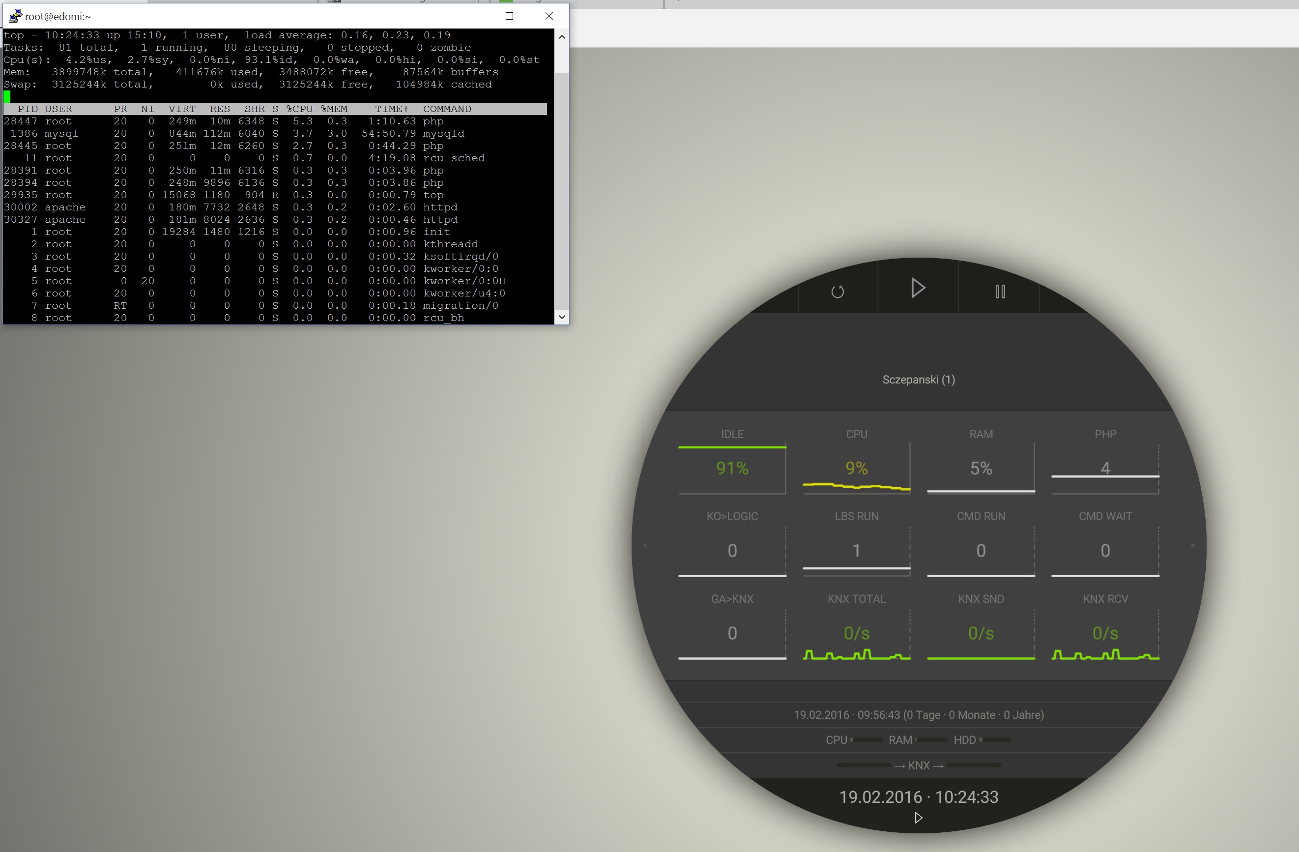

                  2 Kerne vorhanden, 2 Kerne Angegeben, das ganze läuft auf einem eigenen Rechner ohne irgendwelche zusätzlichen Sachen.
                  Neustart kann ich machen wie ich möchte, durch entfernen zweier Datenbanken (inkl. Diagramme) und dem LBS Sonnenauf-/Untergang ging das ganze, heute früh ein wenig zurück.
                  Der Screenshot entsand danach, also rein mit Edomi Sachen am laufen.​
                  Die Last geht auch nur dann nach oben wenn Gruppenadresse geschrieben werden auf dem Bus, die Edomi in die Datenbank ablegt.

                      Wenn ich allerdings mit dem Befehl "top" im SSH die Werte Vergleiche passt das alles nicht zusammen, mit dem in der Admin Seite gezeigt wird.
                      Laut Edomi habe ich eine CPU Last von 11%, laut Boardmitteln von CentOS
                      läuft CPU 1 auf Durchschnitt 3-4%, CPU 2 1-2% und IDLE wäre 95%​.

                        Du musst die korrekte Core-Anzahl angeben. Deine CPUs haben bestimmt jeweils(!) mindestens 2 Kerne - dann musst du schon 4 in der ini angeben (nicht 2).
                        top weiß es natürlich ganz genau, du siehst also: Kein Grund zur Sorge.
