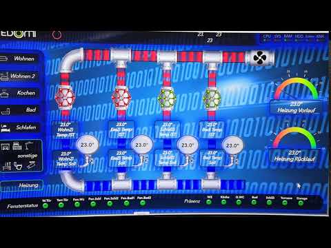

                                Und weil man ja grad keine sozialen Kontake haben darf und ihr mich mit den Animationen so angefixed habt...
                                Heizungsübersicht mit zentraler Verstellmöglichkeit für Soll-Temp und Anzeige der versch. Temperaturen.
                                Und ehe jemand fragt: N E I N ! Ich führe die Heizungsinstallation nicht in Gussrohr aus
